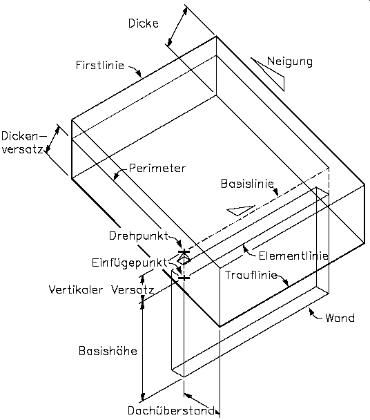

Decken- oder Dachelementkörper
Der Körper einer Decke oder eines Dachelements ist eine senkrecht zur Ebene des Umfangs verlaufende Extrusion, die durch die folgende Geometrie definiert wird:
Decken- und Dachelementkanten
Decken- und Dachelementkanten werden durch die folgenden Parameter definiert:
Traufen und Untersichten werden unter Verwendung der Stile zur Definition von Kanteneigenschaften auf Decken oder Dachelemente angewendet.
