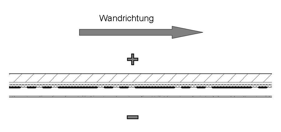

- Wände sind gerichtet und weisen eine Innen- und eine Außenseite auf. Das Äußere bzw. die positive Seite der Wand befindet sich oben auf einer Wand, die von links nach rechts verläuft. Wandkomponenten sollten so definiert werden, dass die Indexreihenfolge von Außen nach Innen verläuft. Die von der Außenseite der Wand am weitesten entfernte Komponente sollte eine Indexzuweisung von 1 aufweisen, die am weitesten innen liegende Komponente hat dann die höchste Indexzuweisung.

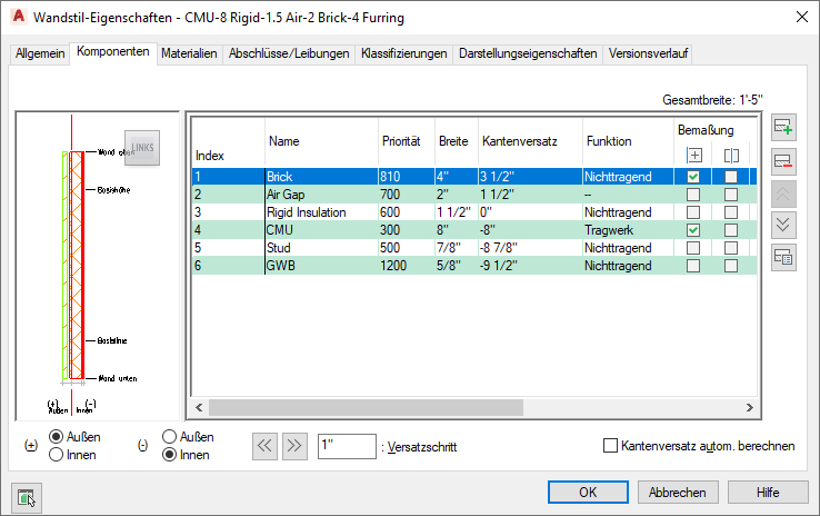

- Für Wände, die mindestens einen offensichtlichen internen Bemaßungspunkt (wie die Außenseite einer Strukturkomponente) aufweisen, sollten diese Maßpunkte auf der Wandstil-Registerkarte Komponenten in der Spalte Bemaßung angegeben werden. Dadurch wird eine genauere Anwendung von AEC-Bemaßungen ermöglicht.
- Wandkomponenten sollte auf der Registerkarte Komponenten in der Spalte Funktion die Vorgabe Tragwerk oder Nichttragend zugewiesen werden, um AEC-Bemaßungen effektiver verwenden zu können.
- Für Wände sollte eine innere und äußere Seite als Teil der Wandstildefinition angegeben werden, um eine genauere AEC-Bemaßung zu ermöglichen.
Um eine genauere Bemaßung mit AEC-Bemaßungen sicherzustellen, wurden in der folgenden Abbildung den Komponenten entweder die Funktion Tragwerk oder Nichttragend zugewiesen. Maßpunkte und Außen- bzw. Innenseite der Wand sind außerdem angegeben.

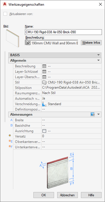

Palettenbasierte Wandwerkzeuge
Der einzige wandbasierte Stil, der einem palettenbasierten Werkzeug zugewiesen werden kann, ist der Wandstil selbst. Es werden allerdings beim Verwenden des Stils alle zugehörigen untergeordneten Stile wie Wandabschlussstile und Wandleibungsstile automatisch ebenfalls importiert. Außerdem sollten einige Werkzeugeigenschaften vor dem Speichern des Werkzeugs in einen Katalog als Standards festgelegt werden:
- Ausrichtung: Bei Außenwänden wird die Basislinie normalerweise an einer kritischen Bemaßungsposition innerhalb der Wandstruktur definiert. In diesen Fällen sollte die Ausrichtungseigenschaft des Werkzeugs auf Basislinie voreingestellt werden.
- Verschneidungsgruppendefinition: Wenn Sie eine Wand definiert haben, die nur mit Wänden des gleichen Typs verschnitten werden soll, können Sie die Verschneidungsgruppendefinition voreinstellen, mit der sie eingefügt wird.
Achtung: Um die Gruppendefinition für die Wandverschneidung voreinzustellen, müssen Sie zunächst die Bibliothekszeichnung angeben, die die Definition enthält, und dann die zu verwendende Verschneidungsgruppe definieren. Selbst wenn die Verschneidungsgruppe bereits in der aktuellen Zeichnung vorhanden ist, wird sie nur verwendet, wenn Sie die Definitionsposition angeben.
Wandwerkzeug-Voreinstellungen zum Einrichten der vorgabemäßigen Verschneidungsgruppendefinition und der Ausrichtung
