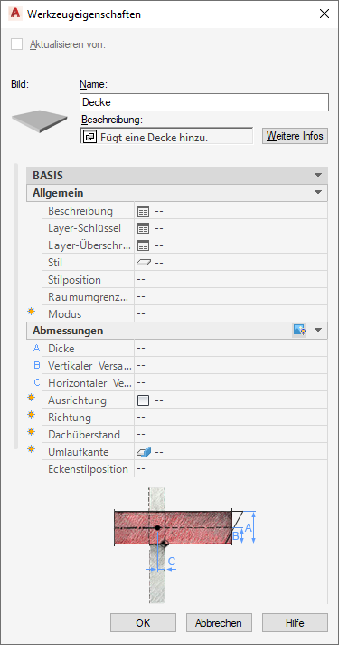

Palettenbasierte Werkzeuge für Dachelemente und Decken
Um zum Zeitpunkt der Erstellung einen Decken- oder Dachelementkantenstil anzuwenden, können Sie sie als Standardeigenschaften eines palettenbasierten Werkzeugs zusammen mit anderen Eigenschaften angeben:
- Sie können die Ausrichtung Oben, Unten oder Basislinie abhängig vom Typ der Decke und ihrem beabsichtigten Zweck wählen.
- Durch den vertikalen Versatz kann eine Höhe für die Decke vorbestimmt werden.
- Sie können einen Kantenstil als Standard vorgeben.
Achtung: Um den Kantenstil voreinzustellen, müssen Sie zunächst die Bibliothekszeichnung angeben, in der der Kantenstil vorhanden ist, und dann den zu verwendenden Kantenstil definieren. Selbst wenn der Kantenstil bereits in der aktuellen Zeichnung enthalten ist, wird er nur verwendet, wenn Sie die Stilposition angeben.
Decken-Werkzeugeigenschaften mit einem vorgegebenen Deckenkantenstil als Standard
