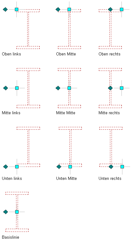

Gehen Sie wie folgt vor, um die Ausrichtung eines Tragwerks zu ändern. Die Ausrichtung positioniert die Tragwerksform im Verhältnis zu seiner extrudierten Achse. Durch Ändern der Ausrichtung eines vorhandenen Tragwerks wird das Tragwerk verschoben und kann die Relation zu anderen Objekten beeinflussen, beispielsweise die Position einer Stütze im Verhältnis zu einem Stützenraster, wenn diese mit dem Raster verankert wird.
Ausrichtungsoptionen für einen Unterzug
Sie können die Ausrichtung von Tragwerken auch mit mehreren Formen und Segmenten festlegen.
Was möchten Sie tun… | Aktion… |
Positionieren der Tragwerkachse entlang dem Schwerpunkt der Tragwerksform | Wählen Sie unter Ausrichten die Option Basislinie. Anmerkung: Dies bezieht sich jedoch nur auf Tragwerke, die mit Stilen des Tragwerkskatalogs erstellt wurden.
Positionieren der Tragwerkachse entlang einer von neun Positionen auf der Tragwerksform | Wählen Sie eine der neun Positionen für Ausrichten. |
