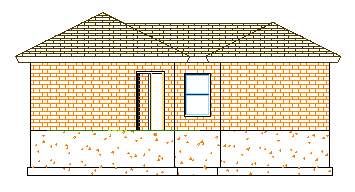

2D-Ansicht mit Oberflächenschraffuren für Gebäudedach, Wand und Fundament
