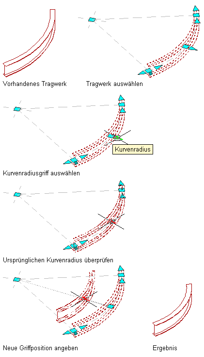

So ändern Sie den Radius eines gebogenen Tragwerks
Gehen Sie wie folgt vor, um den Radius eines gebogenen Tragwerks zu ändern. Sie können den Radius des Tragwerks auch über die Eigenschaftenpalette ändern.
  1. Wählen Sie das Tragwerk.
  2. Wählen Sie den Griff für den Kurvenradius, verschieben Sie dann den Griff, bis der Wert für den gewünschten Radius angezeigt wird, und klicken Sie einmal.
    Ändern des Kurvenradius eines gebogenen Unterzugs mit Griffen
