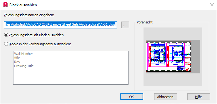

Gibt den Pfad und Namen einer Zeichnungsdatei (DWG-Datei) oder den Namen und Pfad einer Zeichnungsvorlagendaten (DWT-Datei) an, die als Quelle für eine Blockdefinition verwendet werden soll.
Verwendet die gesamte angegebene Zeichnungsdatei oder Zeichnungsvorlagendatei als Blockdefinition.
Verwendet eine aus der angegebenen Zeichnungsdatei oder Zeichnungsvorlagendatei ausgewählte Blockdefinition.
Zeigt bei Auswahl eines einzelnen Blocks eine Voransicht an.
