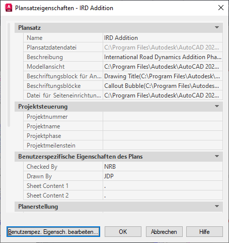

Zeigt Information an, die für den ausgewählten Plansatz spezifisch sind.
Plansatz (Befehl), Finden: Plansatzname
Klicken Sie in die einzelnen Felder, um unten im Dialogfeld eine Beschreibung anzuzeigen.
Zu diesen Informationen gehören Pfad und Dateiname der DST-Datei (Plansatzdaten), die Pfade zu den Ordnern, in denen die Zeichnungsdateien der Plansätze abgelegt sind und alle mit dem Plansatz verbundenen benutzerspezifischen Eigenschaften
Die folgenden Optionen sind verfügbar:
Zeigt den Namen des Plansatzes an.
Zeigt den Pfad und Dateinamen der Plansatz-Datendatei (DST) an.
Zeigt eine Beschreibung des Plansatzes an.
Zeigt die Pfade und Namen der Ordner an, in denen die von dem Plansatz verwendeten Zeichnungen gespeichert sind.
Zeigt den Pfad und Dateinamen der DWT- oder DWG-Datei an, in der die Beschriftungsblöcke für den Plansatz gespeichert sind.
Zeigt den Pfad und Dateinamen der Zeichnungsvorlagendatei (DWT) an, in der die Seiteneinrichtungs-Überschreibungen für den Plansatz gespeichert sind.
Zeigt in Projekten häufig verwendete Felder wie Projektnummer, Projektname, Projektphase und Projektmeilenstein an.
Zeigt benutzerdefinierte Eigenschaften für die einzelnen Pläne im Plansatz an.
Zeigt den Pfad und den Namne des Ordners an, in dem neue Pläne erstellt werden.
Zeigt den Pfad und Namen der DWG- oder DWT-Datei an, die beim Erstellen neuer Pläne für den Plansatz verwendet werden soll.
Legt fest, ob beim Erstellen eines neuen Plans in einem Plansatz jedes Mal eine Aufforderung zum Auswählen einer Vorlage angezeigt wird.
Zeigt benutzerdefinierte Eigenschaften für den Plansatz an.
Zeigt das Dialogfeld Benutzerspezifische Eigenschaften des Plansatzes an
