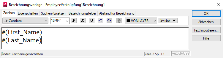

Die folgenden Optionen sind verfügbar:
Steuert die Zeichenformatierung für Text, der über die Tastatur eingegeben oder importiert wird.
Bestimmt die Schrift für neu eingegebenen Text oder ändert die Schrift des ausgewählten Textes.
Legt die Zeichenhöhe für neuen Text in Zeichnungseinheiten fest bzw. ändert die Höhe des ausgewählten Textes. Der Vorgabewert basiert auf dem aktuellen Textstil. Wenn für den aktuellen Textstil keine feste Höhe festgelegt ist, wird für die Texthöhe der Wert aus der Systemvariablen TEXTSIZE verwendet.
Aktiviert bzw. deaktiviert Fettformatierungen für neuen oder ausgewählten Text. Nur für Zeichen mit TrueType-Schriften.
Aktiviert bzw. deaktiviert Kursivformatierungen für neuen oder ausgewählten Text. Nur für Zeichen mit TrueType-Schriften.
Aktiviert bzw. deaktiviert Unterstreichungen für neuen oder ausgewählten Text.
Macht Aktionen rückgängig, unter anderem Änderungen am Textinhalt oder an der Textformatierung. Sie können auch die Tastenkombination STRG+Z verwenden.
Wiederholt rückgängig gemachte Aktionen, unter anderem Änderungen am Textinhalt oder an der Textformatierung. Sie können auch die Tastenkombination STRG+Y verwenden.
Ordnet Text untereinander an, beispielsweise bei Brüchen, wenn der ausgewählte Text dafür vorgesehene Zeichen enthält. Mit derselben Schaltfläche wird das Stapeln von bereits untereinander angeordnetem Text rückgängig gemacht. Bei Verwendung der Zeichen ^, / und # wird der Text links von diesem Zeichen über dem Text angezeigt, der rechts von dem Zeichen eingegeben wird.
Vorgabengemäß wird Text mit einem Zirkumflex (^) in linksbündige Toleranzwerte umgewandelt. Wenn Sie Bruchzahlen eingeben, wird der Schrägstrich in einen Bruchstrich umgewandelt, der die Länge der längeren Zeichenfolge hat. Text mit einer Raute wird in einen Bruch mit einer diagonalen Linie umgewandelt, die so hoch ist wie die beiden Zeichenfolgen. Die Zeichen über der diagonalen Linie werden unten rechts ausgerichtet, die Zeichen unter der Linie dagegen oben links.
Bestimmt die Farbe für neu eingegebenen Text oder ändert die Farbe des ausgewählten Textes.
Sie können dem Text die Farbe des zugehörigen Layers (VONLAYER) oder die Farbe des zugehörigen Blocks (VONBLOCK) zuweisen. Sie können auch eine Farbe in der Farbliste auswählen oder auf Farbe auswählen klicken, um das Dialogfeld Farbe wählen zu öffnen.
Fügt ein Symbol oder ein geschütztes Leerzeichen an der Cursorposition ein. Die Symbole können auch manuell eingefügt werden. Weitere Informationen finden Sie unter Symbole und Sonderzeichen.
Häufig verwendete Symbole sind im Untermenü aufgelistet. Klicken Sie auf Andere, um das Dialogfeld Zeichentabelle aufzurufen. Es enthält den gesamten Zeichensatz für die einzelnen in Ihrem System verfügbaren Schriftarten. Wählen Sie ein Zeichen aus, und klicken Sie auf Auswählen, um es in das Feld der zu kopierenden Zeichen zu übertragen. Wenn Sie alle Zeichen ausgewählt haben, die Sie verwenden möchten, klicken Sie auf Kopieren, und schließen Sie das Dialogfeld. Klicken Sie im Dialogfeld Bezeichnungsvorlage mit der rechten Maustaste, und klicken Sie auf Einfügen.
Das Euro-Symbol finden Sie in den SHX-Schriften und den entsprechenden TrueType-Schriften, die ab AutoCAD 2000 im Lieferumfang enthalten sind. Falls Ihre Tastatur nicht über das Euro-Symbol verfügt, halten Sie die ALT-Taste gedrückt und geben auf dem Nummernblock 0128 ein.
Symbole werden in vertikalem Text nicht unterstützt.

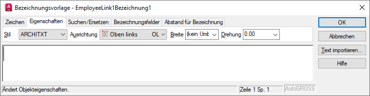

Steuert die Eigenschaften, die für die gesamte Bezeichnungsvorlage gelten.
Wendet einen Textstil auf die Bezeichnung an. Der aktuelle Stil wird in der Systemvariablen TEXTSTYLE gespeichert. Wenn Sie einen neuen Stil auf eine vorhandene Bezeichnungsvorlage anwenden, wird die Zeichenformatierung bezüglich der Attribute Schriftart, Schrifthöhe, Fett oder Kursiv außer Kraft gesetzt. Für Zeichen, auf die ein neuer Stil angewendet wird, bleiben die Attribute Untereinander, Unterstrichen und Farbe unverändert. Stile mit Rückwärts- oder Auf-dem-Kopf-Effekt werden nicht angewendet. Wird ein Stil mit einem vertikalen Effekt auf eine SHX-Schrift angewendet, so erscheint der Text im Dialogfeld Bezeichnungsvorlage horizontal.
Legt die Ausrichtung der Bezeichnung fest. Oben Links ist die Vorgabeeinstellung. Leerzeichen am Ende einer Zeile werden in den Text aufgenommen und wirken sich auf die Ausrichtung der Zeile aus. Der Text wird unter Berücksichtigung der linken und rechten Textumgrenzung linksbündig, rechtsbündig oder zentriert ausgerichtet. Der Text wird oben, unten oder zentriert ausgerichtet, relativ zur oberen und unteren Textumgrenzungslinie. Eine Erläuterung der neun Ausrichtungsoptionen finden Sie unter MTEXT-Befehlszeile.
Legt die Absatzbreite für neuen oder ausgewählten Text fest. Mit der Option Kein Umbruch wird eine einzige Zeile erzeugt. Die Breite der einzelnen Zeichen wird durch diese Option nicht beeinflusst.
Setzt den Drehungswinkel für die Bezeichnung in der aktuellen Einheit des Winkelmaßes fest (Grad oder Bogenmaß).

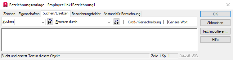

Sucht in der Bezeichnungsvorlage nach bestimmten Textzeichenfolgen und ersetzt sie durch neuen Text.
Gibt die zu suchende Textzeichenfolge an.
Beginnt mit der Suche nach der unter Suchen angegebenen Textzeichenfolge. Um die Suche fortzusetzen, klicken Sie erneut auf Suchen.
Gibt die Textzeichenfolge an, die den in Suchen nach angegebenen Text ersetzen soll.
Ersetzt den markierten Text durch den im Feld Ersetzen durch angegebenen Text.
Findet den Text nur dann, wenn die Groß- oder Kleinschreibung des Textes mit der des im Feld Suchen angegebenen Textes übereinstimmt. Wenn diese Option deaktiviert ist, werden alle entsprechenden Textzeichenfolgen unabhängig von der Groß-/Kleinschreibung gefunden.
Findet den im Feld Suchen nach angegebenen Text nur dann, wenn es sich um ein einzelnes Wort handelt. Text, der Teil eines anderen Worts ist, wird ignoriert. Wenn diese Option deaktiviert ist, wird nach Text als einzelnes Wort oder Teil eines anderen Worts gesucht.

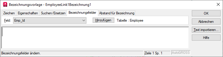

Gibt die Datenbanktabellenfelder an, die bei der Erstellung von Bezeichnungen mit dieser Vorlage angezeigt werden sollen.
Zeigt eine Liste aller verfügbaren Felder aus der aktuellen Datenbank an, die Sie in die gewünschte Bezeichnung einfügen können. Sie können beliebig viele Felder aus der Quelltabelle verwenden.
Fügt das ausgewählte Feld in der Liste zur Bezeichnung hinzu.
Zeigt den Namen der aktuellen Datenbanktabelle an.
