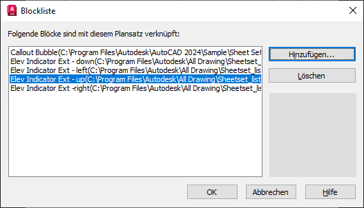

Beschriftungsblöcke, die im aktuellen Plansatz verwendet werden sollen, werden aufgelistet, hinzugefügt oder gelöscht.
PLANSATZ (Befehl) Finden
Dieses Dialogfeld wird angezeigt, wenn Sie im Dialogfeld Ansichtskategorie auf die Schaltfläche Blöcke hinzufügen klicken oder im Dialogfeld Plansatzeigenschaften neben den Beschriftungsblöcken die Schaltfläche [...] auswählen.
Die folgenden Optionen sind verfügbar:
Zeigt die Liste der für den aktuellen Plansatz verfügbaren Blöcke an.
Zeigt das Dialogfeld Block auswählen an.
Entfernt den ausgewählten Block aus der Liste der Beschriftungsblöcke.
Zeigt bei Auswahl eines einzelnen Blocks eine Voransicht an.
