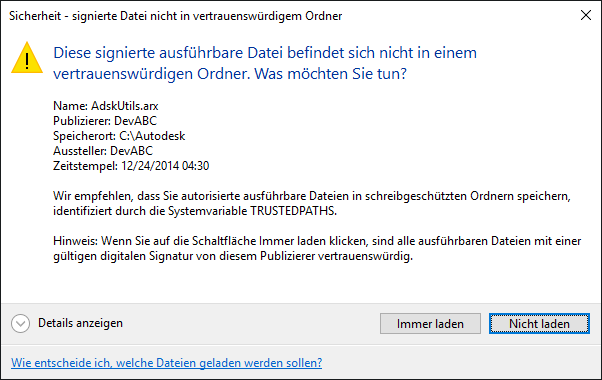

Digitale Signatur überprüft und Datei nicht geändert
Empfehlung: Die Datei kann sicher geladen werden, aber Sie möchten evtl. die Quelle der Datei überprüfen, wenn sie zum ersten Mal geladen wird.
Lösung: Laden und verwenden Sie die Datei wie erwartet. Vertrauen Sie optional dem Herausgeber, um zu vermeiden, dass das Meldungsfeld in der Zukunft für alle Dateien angezeigt wird, die durch den Herausgeber signiert wurden.

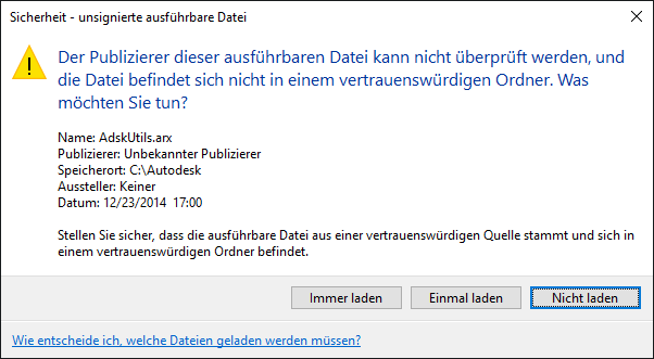

Digitale Signatur konnte nicht überprüft werden
Eine digitale Signatur wird aus folgenden Gründen nicht überprüft:
  • Datei nicht oder nicht korrekt signiert
  • Datei ist nicht signiert, aber das digitale Zertifikat für die Überprüfung ist nicht im Speicher "Trusted Root Certification Authorities" installiert
Empfehlung: Überprüfen Sie die Quelle der Datei, und ob das digitale Zertifikat zum Signieren der Datei installiert wurde.
Lösung: Installieren Sie das digitale Zertifikat zum Signieren der Datei im Speicher 'Trusted Root Certification Authorities'. Unter "So importieren Sie ein digitales Zertifikat" erhalten Sie Informationen zur Installation des digitalen Zertifikats, wenn Sie oder Ihr Unternehmen das Zertifikat erstellt haben.

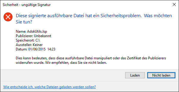

Digitale Signatur ist ungültig, da die Datei nach der Signierung geändert wurde
Empfehlung: Laden Sie die Datei nicht.
Lösung: Erwerben Sie eine Version der Datei, die überprüft und signiert wurde. Unter "Digitales Signieren benutzerdefinierter Programmdateien" erhalten Sie Informationen zum digitalen Signieren einer Datei.
