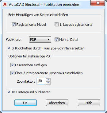

Wählen Sie im Dialogfeld AutoCAD Electrical-Toolset - Publikation einrichten PDF als Publikationstyp aus.
Wählen Sie Mehrseitige Datei aus.
Geben Sie an, ob SHX-Schriften durch TrueType-Schriften ersetzt werden sollen.
Nach einem Textobjekt mit einer TrueType-Schriftart kann in einer PDF-Datei gesucht werden.
Ein Textobjekt mit einer SHX-Schriftart wird in der PDF-Datei als Grafik gezeichnet. Der Textwert wird als Kommentar in die PDF-Datei eingefügt und kann bei Durchsuchen der Kommentare gefunden werden.
Aktivieren Sie Lesezeichen einfügen, um die Projektstruktur als Lesezeichen in die PDF-Datei einzufügen.
Aktivieren Sie Über-/Untergeordnete Hyperlinks einschließen.
Definieren Sie den Zoomfaktor. Mit diesem legen Sie fest, wie nahe das Objekt in der PDF-Datei bei Anzeige des Querverweisziels vergrößert wird. Geben Sie einen Wert von 1 bis 100 ein.
Klicken Sie auf OK.
Das Dialogfeld Publizieren wird geöffnet; die Optionen PDF und Mehrseitige Datei sind bereits ausgewählt.
Wenn Sie im Dialogfeld AutoCAD Electrical-Toolset - Publikation einrichten Lesezeichen eingefügt haben, klicken Sie auf Publizier-Optionen und deaktivieren Lesezeichen erstellen.
Anmerkung: Wenn die AutoCAD Electrical-Toolset- und AutoCAD-Lesezeichen ausgewählt wurden, enthält die PDF-Datei sowohl die Projektstruktur- als auch die Planlisten-Lesezeichen.
