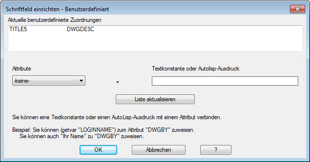

Sie können auch benutzerdefinierte Werte, wie z. B. folgende zuordnen:
Zuordnen von AutoLISP-Werten zu Schriftfeldattributen
Sie können Systemvariablenwerte oder von AutoLISP-Programmen extrahierte Werte Attributen im Schriftfeld zuordnen.
Anmerkung: Wenn es sich bei dem Ausdruck um eine vollständige AutoLISP-Funktion handelt, muss ein Zeichenfolgenwert (keine Ganzzahl, reelle Zahl, Liste oder Nullwert) zurückgegeben werden. Das Programm muss in den Projektbeschreibungsdaten als "(load 'filename.lsp')" kodiert sein. Beim Laden muss ein automatischer Start erfolgen.

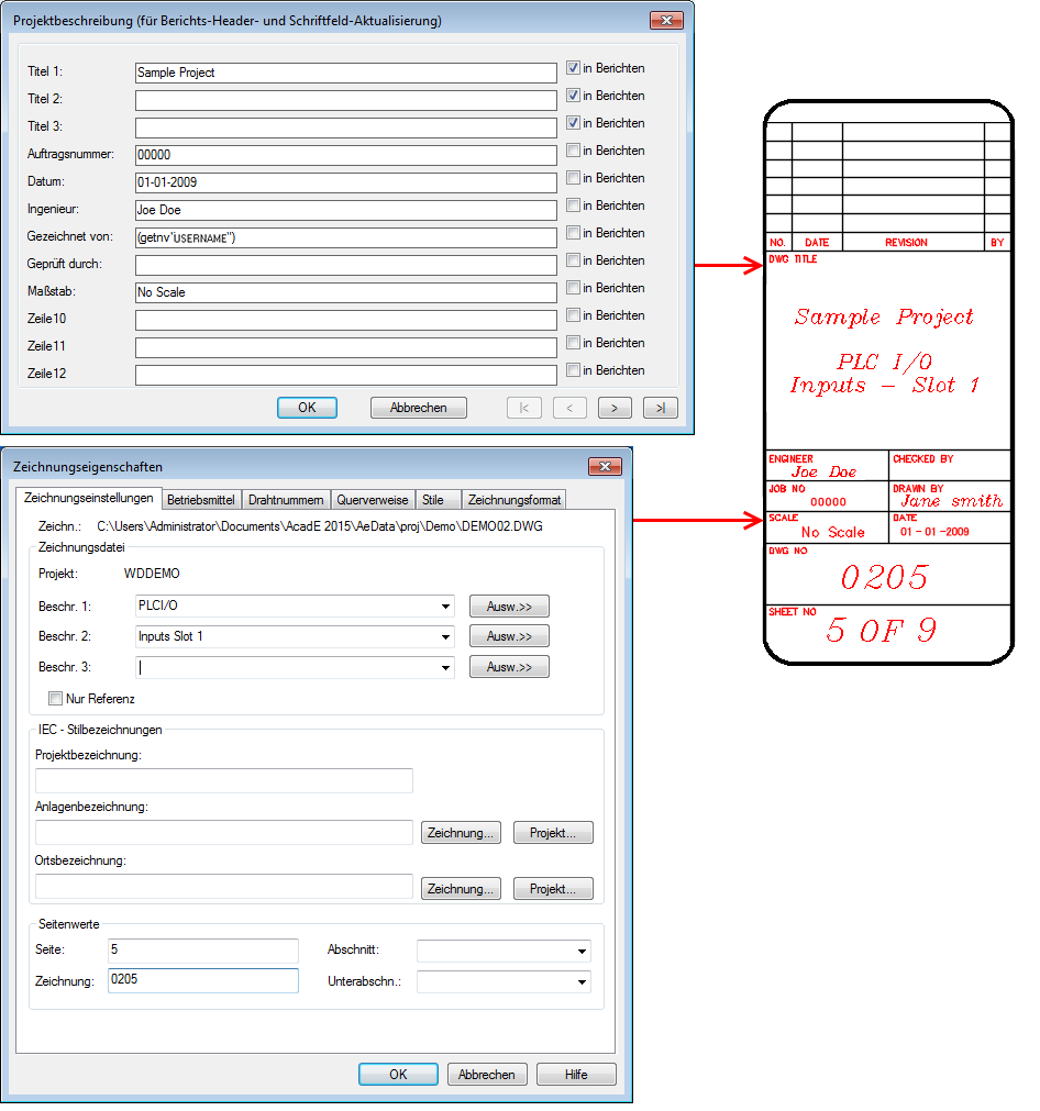

Plotten
Wenn bei der Einrichtung des Schriftfelds PLOT*-Werte von AutoCAD Electrical-Toolset Attributen zugeordnet werden, werden diese Attribute mit dem AutoCAD Electrical-Toolset-Dienstprogramm zum Plotten aktualisiert. Wenn das Attribut einen Eingabeaufforderungswert aufweist, wird dieser Wert als Präfix verwendet.
Beispiel:
