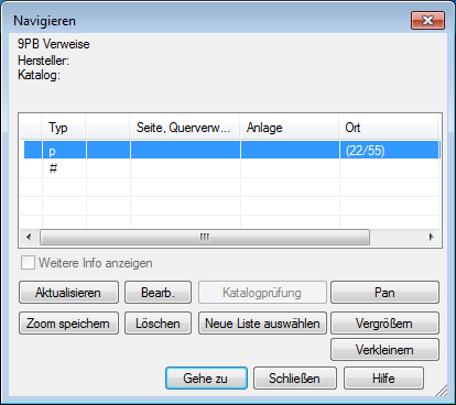

    Betriebsmittel-Kennzeichnung für Navigator-Verfolgung wählen (oder <EINGABETASTE> zum Eingeben):  Wählen Sie 9PB
  3. Doppelklicken Sie im Dialogfeld Navigieren auf das mit Typ "#" gekennzeichnete Betriebsmittel.
    Der Navigator wechselt zur Stromlaufplanzeichnung und vergrößert das Stromlaufplan-Betriebsmittel.
  4. Wenn Sie zum Speichern der Zeichnung aufgefordert werden, klicken Sie auf Ja.
  5. Klicken Sie im Dialogfeld Navigieren auf Bearbeiten.

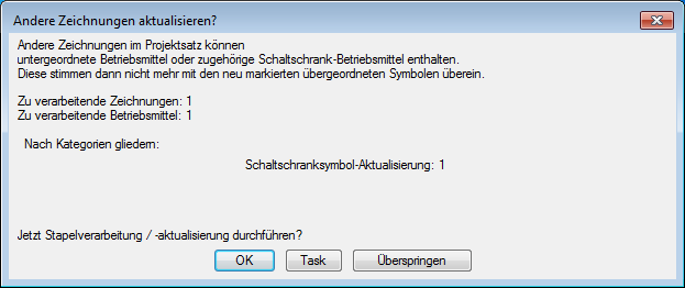

    Das Dialogfeld Andere Zeichnungen aktualisieren wird angezeigt. Es informiert darüber, dass andere Zeichnungen im Projektsatz untergeordnete Betriebsmittel oder zugehörige Schaltschrank-Betriebsmittel enthalten.
  7. Wenn Sie zum Speichern der Zeichnung aufgefordert werden, klicken Sie auf Ja.
  8. Klicken Sie im Dialogfeld Andere Zeichnungen aktualisieren auf OK.
