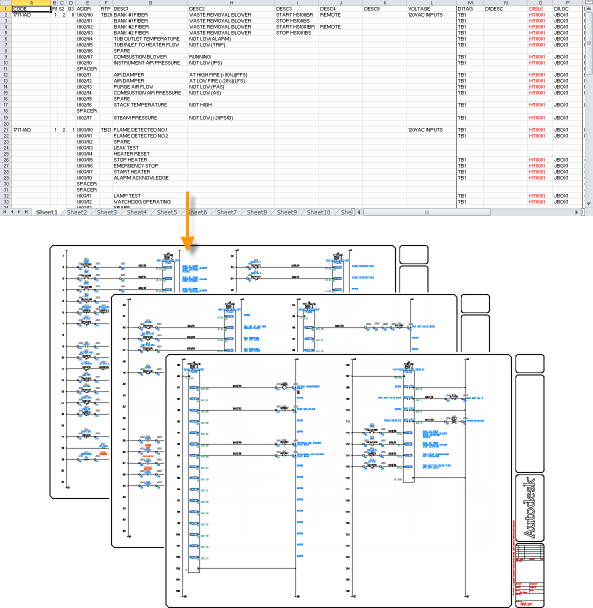

Sie können SPS-Zeichnungen automatisch aus einer Tabellenkalkulation, einer Datenbank oder einer kommagetrennten Textdatei erstellen.
Die SPS-Informationen, einschließlich SPS-Modulen und verbundenen Betriebsmitteln, können aus einer Microsoft Excel-Tabellenkalkulation, einer Access-Datenbanktabelle oder einer durch Kommas getrennten Textdatei eingelesen werden. Aus einer einzelnen Datendatei können mehrere Zeichnungen erstellt werden.
