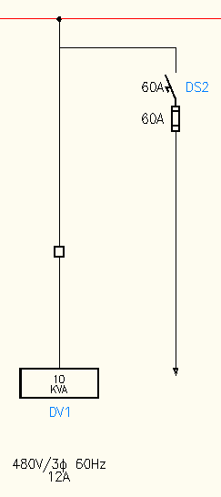

  10. Wählen Sie weitere Schaltkreiselemente für den ersten Schaltkreis aus:
    Last: Generische Box
    Trennschalter: Keine
    Klemmenleiste oder Stecker: Quadrat
    Kabelbezeichnung: Keine
  11. Wählen Sie im Abschnitt Schaltkreiselemente den Eintrag (2) Lasteinrichtung aus.
  12. Klicken Sie im Abschnitt Einrichtung & Beschriftung: Lasteinrichtung auf die Durchsuchen-Schaltfläche.
    Das Dialogfeld Last auswählen wird angezeigt.
  13. Wählen Sie folgende Einstellungen aus: Typ: Transformator, Spannung (V): 480 und Phase: 3.
  14. Wählen Sie einen Eintrag im Raster aus, und klicken Sie auf OK.
  15. Wählen Sie weitere Schaltkreiselemente für den zweiten Schaltkreis aus:
    (2) Last: Quellpfeil
    (2) Trennschalter: Trennschalter und Sicherungen
    (2) Klemmenleiste oder Stecker: Keine
    (2) Kabelbezeichnung: Keine
  16. Klicken Sie, um alle Schaltkreiselemente einzufügen.
  17. Klicken Sie auf Fertig.
