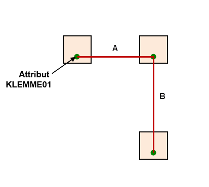

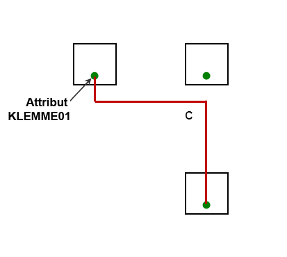

Die folgenden Diagramme zeigen, dass BLÄNGE eine gerade Abstandslinie zwischen Klemmen ist, die horizontal (Linie A) oder vertikal (B) ausgerichtet sind. Andernfalls wird bei der berechneten Länge davon ausgegangen, dass der Draht in rechtwinkligen Biegungen (Linie C) verläuft.
