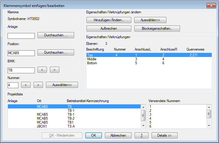

  1. Klicken Sie mit der rechten Maustaste auf Klemme 4 am Strompfad 211, und wählen Sie Betriebsmittel bearbeiten.
  2. Löschen Sie im Dialogfeld Klemmensymbol einfügen/bearbeiten im Abschnitt Katalogdaten die Hersteller- und Kataloginformationen.

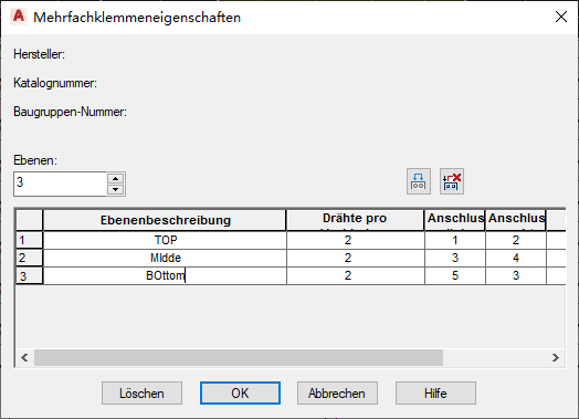

  3. Klicken Sie im Abschnitt Eigenschaften/Verknüpfungen ändern auf Blockeigenschaften.
  4. Geben Sie im Dialogfeld Mehrfachklemmeneigenschaften Folgendes an:
    Ebenen:  3
    Ebene 1
    Ebenenbeschreibung:  Oben
    Drähte pro Verbindung:  2
    AnschlussL:  1
    AnschlussR:  2
    Ebene 2
    Ebenenbeschreibung:  Mitte
    AnschlussL:  3
    AnschlussR:  4
    Ebene 3
    Ebenenbeschreibung:  Unten
    AnschlussL:  5
    AnschlussR:  6
    Klicken Sie auf OK.
    Im Dialogfeld Klemmensymbol einfügen/bearbeiten können Sie im Abschnitt Eigenschaften/Verknüpfungen sehen, dass der Block jetzt drei Ebenen aufweist. Klemme 4 wird der obersten Ebene des Blocks zugewiesen.
  5. Klicken Sie im Dialogfeld Klemmensymbol einfügen/bearbeiten auf OK.
  6. Klicken Sie im Dialogfeld Andere Zeichnungen aktualisieren auf OK.
  7. Wenn Sie zum Speichern der Zeichnung aufgefordert werden, klicken Sie auf OK.
