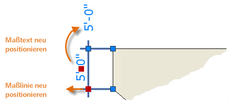

Änderungen an Bemaßungen können am einfachsten mit den Griffen vorgenommen werden.
In diesem Beispiel wählen Sie die Bemaßung aus, um die Griffe anzuzeigen. Als Nächstes klicken Sie auf den Griff für den Maßtext, und ziehen Sie ihn an eine andere Position, oder klicken Sie auf einen der Griffe am Ende der Maßlinie, und ziehen Sie die Maßlinie.

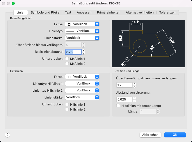

Bemaßungsstile erleichtern es, Zeichnungsnormen festzulegen und durchzusetzen. Mit dem Befehl BEMSTIL können zahlreiche Bemaßungsvariablen eingestellt werden, um praktisch jede Nuance der Darstellung und des Verhaltens von Bemaßungen zu steuern. Alle diese Einstellungen werden in einem Bemaßungsstil gespeichert.
Der Vorgabebemaßungsstil heißt entweder Standard (Britisch) oder ISO-25 (Metrisch). Er wird allen Bemaßungen zugewiesen, bis Sie einen anderen Stil als aktuellen Bemaßungsstil festlegen.
Der aktuelle Bemaßungsstilname, in diesem Fall Hitchhiker, wird in der Dropdown-Liste der Eigenschaftsprüfung angezeigt, wenn keine Objekte ausgewählt sind.
Verwenden Sie den Bemaßungsstil-Manager zum Erstellen und Ändern von Bemaßungsstilen.
Sie können Bemaßungsstile erstellen, die fast allen Standards entsprechen. Um diese vollständig anzugeben, müssen Sie jedoch einige Zeit investieren. Aus diesem Grund sollten Sie alle Bemaßungsstile speichern, die Sie in einer oder mehreren Zeichnungsvorlagendateien erstellen.
