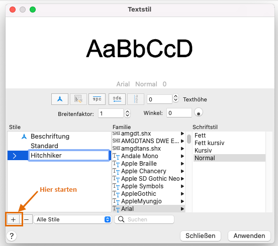

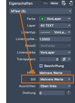

Wie bei vielen anderen Beschriftungsfunktionen stehen für mehrzeiligen Text zahlreiche Einstellungen zur Verfügung. Sie können diese Einstellungen mit dem Befehl STIL als Textstil speichern und dann auf diese Textstile zugreifen, indem Sie auf den Dropdown-Pfeil Textstil der Palette Eigenschaftsprüfung klicken. Der aktuelle Textstil wird in der Palette Eigenschaftsprüfung angezeigt, wenn keine Objekte ausgewählt sind.
Um einen neuen Textstil zu erstellen, klicken Sie auf das Steuerelement Textstil in der Werkzeugleiste Zeichnen, wie in der Abbildung gezeigt.
Wenn Sie einen neuen Textstil erstellen, geben Sie zuerst einen Namen an und wählen dann eine Schrift und einen Schriftstil.

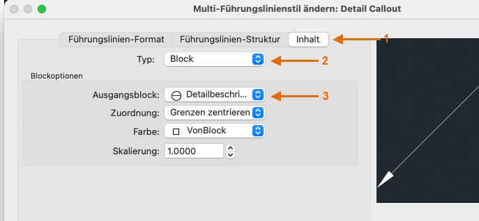

Sie können über die Gruppe Führung oder durch Eingabe von MFÜHRUNGSSTIL im Befehlsfenster Ihre eigenen Multi-Führungslinienstile erstellen.
Zum Erstellen eines detaillierten Beschriftungsstils starten Sie beispielsweise den Befehl MFÜHRUNGSSTIL. Klicken Sie im Stilmanager für Multi-Führungslinien auf Hinzufügen
, und wählen Sie einen beschreibenden Namen für den neuen Multi-Führungslinienstil. Klicken Sie auf Inhalt (1), wählen Sie Block (2) und dann Detailbeschriftung (3) wie dargestellt.
