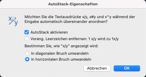

Dialogfeld AutoStack-Eigenschaften
Legt die Vorgaben für das automatische Übereinanderanordnen von Zeichen fest.
MTEXT (Befehl)
Werkzeugsatz: Registerkarte Konstruktion > Gruppe Text > Absatztext : Einen untereinander angeordneten Bruch im Texteditor für die Direktbearbeitung auswählen > Klicken Sie mit der rechten Maustaste > Stack-Eigenschaften > AutoStack
Liste der Optionen
Die folgenden Optionen sind verfügbar:
AutoStack aktivieren
Vor und hinter den Zeichen ^, / und # eingegebene numerische Zeichen werden automatisch übereinander angeordnet. Wenn Sie beispielsweise 1#3 und anschließend ein nicht numerisches Zeichen oder ein Leerzeichen eingeben, wird der Text automatisch als diagonaler Bruch angeordnet.
Vorang. Leerzeichen entfernen
Leerzeichen zwischen einer Ganzzahl und einem Bruch werden gelöscht.
In diagonalen Bruch umwandeln
Der Schrägstrich wird in einen diagonalen Bruch konvertiert, wenn AutoStack aktiviert ist.
In horizontalen Bruch umwandeln
Der Schrägstrich wird in einen horizontalen Bruch konvertiert, wenn AutoStack aktiviert ist.
Anmerkung: Unabhängig davon, ob AutoStack aktiviert ist oder nicht, wird die Raute (#) stets in einen diagonalen Bruch umgewandelt, der Zirkumflex (^) stets in einen Toleranzwert.
