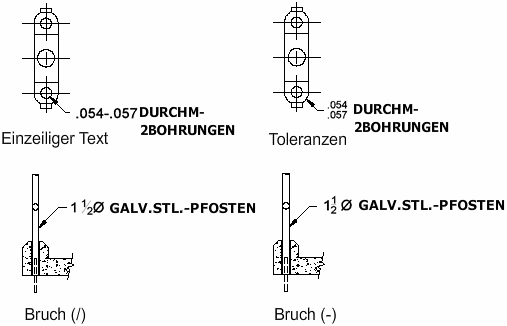

Zeichen, die Brüche und Toleranzen darstellen, können so formatiert werden, dass sie verschiedene Standards erfüllen.
Gestapelter Text bezieht sich auf die Bruch- und Toleranzformate, die auf Zeichen in einem Absatztextobjekt und Multi-Führungslinien angewendet werden.
