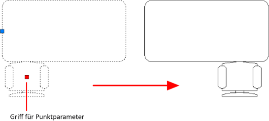

Sie können einen Block, der Aktionsparameter enthält, mit benutzerdefinierten Griffen manipulieren. Wenn Sie beispielsweise den Griff am Stuhl in der Blockreferenz unten ziehen, bewegt sich der Stuhl.
