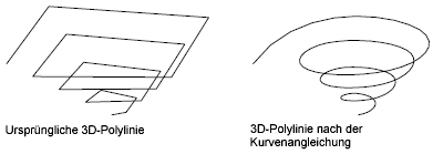

Passt einen 3D-B-Spline an seine Kontrollpunkte an. Die Systemvariable SPLFRAME steuert die Genauigkeit der Anpassung und zeigt die Kontrollpunkte für den dreidimensionalen B-Spline an, dessen Verlauf nur durch Liniensegmente angenähert werden kann. Negative Werte für Spline-Segmente werden ignoriert.
Entfernt von einer angeglichenen Kurve oder einem Spline zusätzlich eingefügte Kontrollpunkte und ersetzt alle Segmente der Polylinie durch Linien. Diese Informationen können gegebenenfalls später für den Befehl Kurve angleichen verwendet werden. Wenn Sie eine Spline-angepasste Polylinie mit Befehlen wie BRUCH oder STUTZEN bearbeiten, können Sie die Option Kurve Löschen nicht verwenden.
