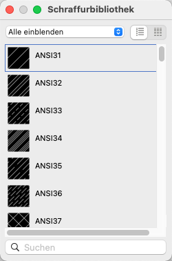

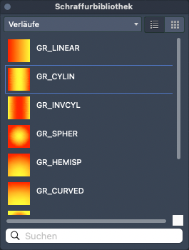

Zeigt eine Voransicht aller vordefinierten und benutzerdefinierten Muster und abgestuften Füllmuster an.
Die Bibliothek kann in einem Dialogfeld angezeigt werden, wenn das Dialogfeld Schraffur und Abstufung verwendet wird oder als Palette der Ansicht Schraffur oder Abstufung.
Die Muster werden in fünf Kategorien mit Mustern in alphabetischer Reihenfolge aufgelistet. Klicken Sie zur Auswahl eines Musters auf ein Bild.
Die folgenden Optionen sind verfügbar:
Listet die Muster-Kategorien, die für Schraffur-und Abstufungsmuster zugehörig zu Gruppen verwendet werden.
Folgende Kategorien stehen zur Verfügung:
Lädt eine PAT-Datei in die Schraffurbibliothek.
Zeigt die PAT-Datei im Finder mit dem ausgewählten Muster aus der Musterliste.
Zeigt eine Liste aller verfügbaren Muster auf Grundlage der ausgewählten Kategorien an.
Aktiviert bzw. deaktiviert die Vorschau der Muster-Voransicht, zwischen auschließlich Listen und Symbol. Listenansicht zeigt eine kleine Vorschau und den Namen des Schraffurmusters an.
Filtert die Liste Muster auf der Grundlage der eingegebenen Textzeichenfolge. Klicken Sie auf "X" , um den Inhalt der aktuellen Textzeichenfolge zu leeren.
