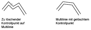

Löschen von Kontrollpunkten aus Multilinien
  1. Klicken Sie auf ÄndernObjekt Multilinie.
  2. DV eingeben.
  3. Geben Sie in der Zeichnung den Kontrollpunkt an, den Sie löschen möchten. Drücken Sie die EINGABETASTE.

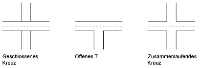

Erstellen geschlossener Kreuz-Schnittpunkte
Die Schnittpunkte von Multilinien können kreuz- oder T-förmig sein, wobei diese Kreuze oder T’s geschlossen, offen oder zusammenlaufend sein können.
  2. CC eingeben.
  3. Wählen Sie die Multilinie für den Vordergrund.
  4. Wählen Sie die Multilinie für den Hintergrund.
    Der Schnittpunkt ist geändert. Sie können weitere sich schneidende Multilinien zur Bearbeitung auswählen oder die EINGABETASTE drücken, um den Befehl zu beenden.
