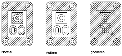

Es stehen vier Inselerkennungsstile in der Benutzeroberfläche zur Verfügung:
Die drei Inselerkennungsstile werden unten verglichen:

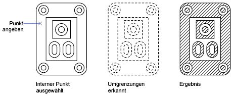

Wenn Sie den internen Auswahlpunkt angeben, bleiben die Inseln bei der normalen Inselerkennung unschraffiert, während die Inseln innerhalb der Inseln schraffiert werden.
Bei Verwenden des gleichen Auswahlpunkts werden die Ergebnisse der Optionen unten verglichen.
