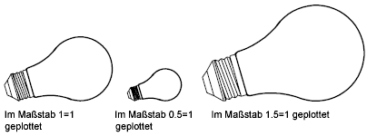

Die nachfolgenden Abbildungen zeigen eine in drei verschiedenen Maßstäben geplottete Glühlampe.
