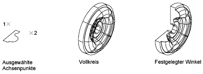

Gibt die Objekte an, die um eine Achse gedreht werden sollen.
Steuert, ob bei der Drehungsaktion ein Volumenkörper oder eine Fläche erstellt wird. Flächen werden entweder als NURBS-Flächen oder als prozedurale Flächen verlängert, abhängig von der Systemvariablen SURFACEMODELINGMODE.
Legt den ersten Punkt auf der Drehachse fest. Die positive Achsenrichtung verläuft vom ersten zum zweiten Punkt.
Legt den Endpunkt der Drehachse fest.
Gibt einen Versatz für die Drehung von der Ebene des gedrehten Objekts an.
Ziehen Sie den Cursor, um den Startwinkel des Objekts zu bestimmen und in der Vorschau anzeigen zu lassen.
Gibt an, wie weit das ausgewählte Objekt um die Achse rotiert wird.
Bei Eingabe eines positiven Winkels werden die Objekte gegen den Uhrzeigersinn gedreht. Bei Eingabe eines negativen Winkels werden die Objekte im Uhrzeigersinn gedreht. Oder Sie können den Cursor ziehen, um den Drehwinkel zu bestimmen und in der Vorschau anzeigen zu lassen.

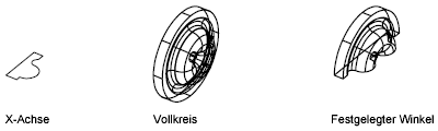

Legt die positive X-Achse des aktuellen BKS als positive Achsenrichtung fest.
Legt die positive Y-Achse des aktuellen BKS als positive Achsenrichtung fest.
Legt die positive Z-Achse des aktuellen BKS als positive Achsenrichtung fest.
