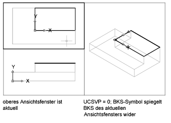

In den folgenden Abbildungen wird dieses Beispiel dargestellt. In der ersten Abbildung entspricht das BKS in der isometrischen Ansicht dem BKS des oberen linken Ansichtsfensters (Draufsicht), dem aktuellen Ansichtsfenster.

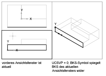

In der nächsten Abbildung ist die Auswirkung des Wechsels zum unteren linken Ansichtsfenster (oder Vorderansicht) dargestellt. Das BKS in der isometrischen Ansicht wird aktualisiert und entspricht nun dem BKS der Vorderansicht.
