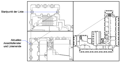

So zeichnen Sie über zwei Modellbereich-Ansichtsfenster
In einer großen Zeichnung können Sie mit dieser Methode eine Linie beginnend bei einem Detail in einer Ecke zu einem anderen Detail in einer entfernten anderen Ecke zeichnen.
  1. Beginnen Sie die Linie im aktuellen Ansichtsfenster.
  2. Legen Sie ein anderes Ansichtsfenster als aktuell fest, indem Sie darauf klicken, und geben Sie anschließend den zweiten Endpunkt der Linie an.
