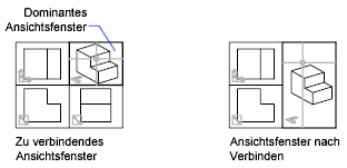

Verbinden
Verbindet zwei nebeneinander liegende Modellansichtsfenster zu einem größeren Ansichtsfenster.
Die beiden Modellansichtsfenster müssen eine Kante von gleicher Länge gemeinsam haben. Das entstehende Ansichtsfenster übernimmt die Ansicht des dominanten Ansichts­fensters.

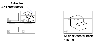

Eine
Setzt die Zeichnung in ein einzelnes Ansichtsfenster zurück. Dabei wird die Ansicht des aktuellen Ansichtsfensters verwendet.
