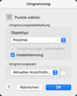

Definiert den Objekttyp, den Begrenzungssatz und die Inselerkennungsmethode zum Erstellen einer Region oder Polylinie unter Verwendung eines bestimmten Punktes innerhalb eines von Objekten umschlossenen Bereichs.
UMGRENZUNG (Befehl)
Werkzeugsatz: .
Die folgenden Optionen sind verfügbar:
Bestimmt eine Umgrenzung aus vorhandenen Objekten, die eine eingeschlossene Fläche um den angegebenen Punkt bilden.
Definiert den Typ des Begrenzungsobjekts, das aus der geschlossenen Fläche erzeugt wird, und wie geschlossene Flächen erkannt werden.
Steuert den Typ des neuen Grenzobjekts. Umgrenzung erstellt die Umgrenzung als eine Region oder ein Polylinienobjekt.
Definiert den Objektsatz, der mit Umgrenzung analysiert wird, wenn eine Umgrenzung von einem bestimmten Punkt aus definiert wird.
Der Umgrenzungssatz wird anhand des Inhalts im aktuellen Ansichtsfenster definiert. Durch Auswahl dieser Option werden alle aktuellen Umgrenzungssätze verworfen.
Sie werden aufgefordert, die Objekte zu wählen, aus denen sich die Umgrenzungslinien zusammensetzen. Umgrenzung schließt bei der Erstellung des neuen Umgrenzungssatzes nur die Objekte ein, die zum Erstellen einer Region oder geschlossenen Polylinie verwendet werden können.
