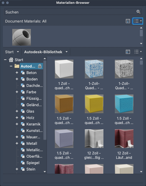

Sie können mithilfe des Material-Browsers Materialien durchsuchen und hinzufügen.
Material-Browser
Verwenden Sie den Material-Browser zum Navigieren, Sortieren, Suchen und Auswählen von Materialien zur Verwendung in einer Zeichnung und um ein Material zu einem Objekt zuzuordnen.
Auf die Standard-Autodesk Material Library (DNT Glossary) kann über den Materialien-Browser zugegriffen werden.
Der Material-Browser enthält die folgenden Hauptkomponenten:
- Suche. Ermöglicht Ihnen ein Material in der Bibliothek zu finden, ohne die organisierte Struktur der Bibliothek zu durchsuchen.
- Dokumentmaterialien. Zeigt eine Reihe von Anzeigeoptionen für die Materialien, die in der aktuellen Zeichnung gespeichert sind. Sie können die Dokumentat-Materialien nach Name, Typ oder Farbe sortieren.
- Autodesk-Bibliothek. Zeigt die Autodesk-Bibliothek mit den vordefinierten Materialien, die im Produkt enthalten sind. Es enthält auch eine Schaltfläche zum Steuern der Darstellung von Bibliotheken und Bibliothekskategorien. Sie können die Materialien in der Bibliothek nach Name, Kategorie, Typ und Farbe sortieren.
- Bibliothekdetails. Zeigt Voransichten der Materialien in den ausgewählten Kategorien an.
- Ansichtsoptionen. Enthält Steuerelemente, mit denen Sie den Anzeigestil und die Größe der Materialvoransichten steuern können.
Autodesk-Bibliothek
Die Autodesk-Bibliothek mit über 700 Materialien und über 1000 Texturen ist im Lieferumfang des Produkts enthalten. Die Bibliothek ist schreibgeschützt und kann nicht verändert werden.
