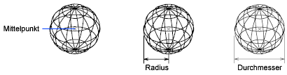

Mittelpunkt für Basis festlegen oder [3P/2P/Ttr]: Legen Sie einen Punkt fest, oder geben Sie eine Option ein
Mittelpunkt
Legt den Mittelpunkt der Kugel fest.
Wenn Sie den Mittelpunkt festlegen, wird die Kugel so ausgerichtet, dass die Mittelachse parallel zur Z-Achse des Benutzerkoordinatensystems (BKS) verläuft. Die Breitenlinien verlaufen parallel zur XY-Ebene.
Radius
Definiert den Radius der Kugel.
Durchmesser
Definiert den Durchmesser der Kugel.
