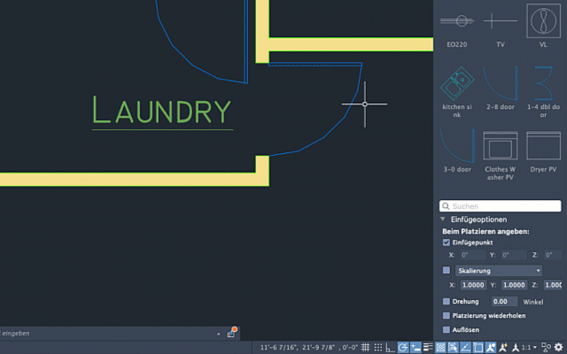

Verbesserungen der Blockpalette
Beim Ziehen eines Blocks aus der Blockpalette werden jetzt die Werte für Skalierung und Drehung in den Einfügeoptionen verwendet.
Anmerkung: Wenn das Kontrollkästchen Skalierung oder Drehung aktiviert ist, werden die zuletzt eingegebenen Werte verwendet, wenn Sie einen Block zum Einfügen ziehen. Sie werden nicht zur Eingabe der Skalierung oder Drehung aufgefordert.
