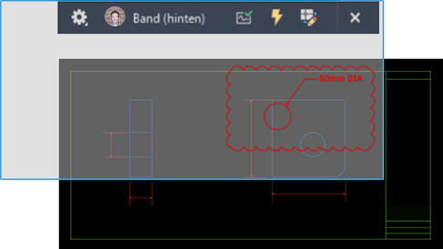

Mit dem neuen Befehl VONBANDKOPIER können Sie Objekte aus einem Band in die Zeichnung kopieren. So kopieren Sie Objekte aus einem Band
  1. Starten Sie bei geöffnetem Band und aktivierter Option BANDHINTEN den Befehl VONBANDKOPIER.
  2. Wählen Sie Objekte im Band aus, und drücken Sie die EINGABETASTE.
    Die Objekte werden der Zeichnung hinzugefügt.

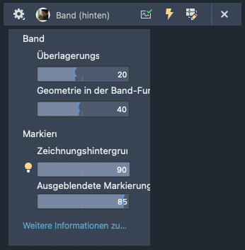

Neue Bandeinstellungen
Es sind neue Einstellungen im Dropdown-Menü Einstellungen des Werkzeugkastens Band verfügbar.
Überlagerungseffekt: Passen Sie die Transparenz der Band-Überlagerung an.
Geometrie in der Band-Funktion: Passen Sie die Transparenz der Bandgeometrie im Hintergrund an. Wenn BANDVORNE aktiviert ist, wirkt sich dies auf die Geometrie in der Zeichnung aus. Wenn BANDHINTEN aktiviert ist, wirkt sich dies auf die Geometrie im Band aus.
Zeichnungshintergrund: Steuern Sie die Transparenz importierter Markierungen, die über die Zeichnung gelegt werden
Ausgeblendete Markierung: Passen Sie die Transparenz von Markierungen an, die als ausgeblendet markiert wurden.
Anmerkung: Die Einstellungen Zeichnungshintergrund und Ausgeblendete Markierung sind nur für Bänder verfügbar, bei denen der Markierungsimport verwendet wurde, um eine Markierungsdatei in der Zeichnung zu überlagern.
