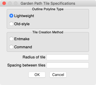

Dialogfelder für die Verwendung mit AutoLISP-Programmen können jetzt mit der Dialogsteuerungssprache (DCL) geschrieben werden.
Die meisten DCL-Dateien, die für die Verwendung auf der Windows-Plattform erstellt wurden, sollten unter Mac OS mit Ausnahme einiger Kachelattribute ausgeführt werden können.
