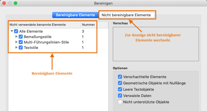

Im Dialogfeld BEREINIG können Sie Objekte anzeigen, die nicht bereinigt werden können. Wechseln Sie zwischen der Anzeige der Liste bereinigbarer Elemente und nicht bereinigbarer Elemente.

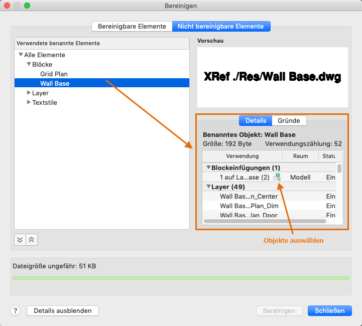

Für Objekte, die nicht bereinigt werden können, bietet das Dialogfeld Informationen, wie unten gezeigt, einschließlich der Anzahl der Objekte auf jedem Layer und deren Auswirkung auf die Dateigröße. Mit der Schaltfläche Objekte wählen in der Abbildung unten können Sie das Dialogfeld schließen, die Objekte auswählen und die angegebenen Objekte vergrößern, die nicht bereinigt werden können.

BEREINIG – Entfernt nicht verwendete Elemente wie Blockdefinitionen und Layer aus der Zeichnung. Zeigt Elemente an, die bereinigt werden können, und sucht Objekte in der Zeichnung, die nicht bereinigt werden können.
