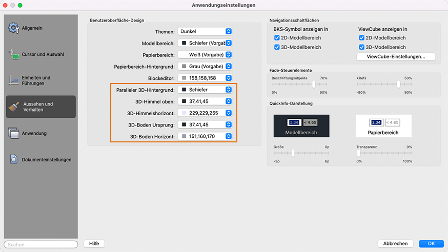

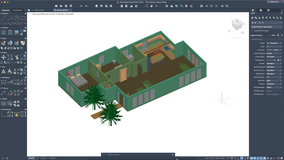

Im AutoCAD-Dialogfeld Voreinstellungen enthält die Registerkarte Aussehen und Verhalten jetzt Einstellungen zum Anpassen der Hintergrundfarbe für visuelle 3D-Stile einschließlich des Parallel- und des Perspektivmodus.
- Paralleler 3D-Hintergrund. Legt die Hintergrundfarbe des Zeichenbereichs fest, wenn ein visueller 3D-Stil und die parallele Ansicht aktiv sind.
- 3D-Himmel oben. Legt die Farbe des oberen Bereichs des Himmels fest, wenn ein visueller 3D-Stil und die perspektivische Ansicht aktiv sind.
- 3D-Himmelshorizont. Legt die Farbe des Himmelshorizonts fest, wenn ein visueller 3D-Stil und die perspektivische Ansicht aktiv sind.
- 3D-Boden Ursprung. Legt die Farbe für Boden Ursprung fest, wenn ein visueller 3D-Stil und die perspektivische Ansicht aktiv sind.
- 3D-Boden Horizont. Legt die Farbe für Boden Horizont fest, wenn ein visueller 3D-Stil und die perspektivische Ansicht aktiv sind.
