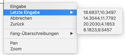

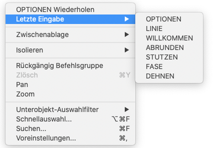

Wiederholen Sie Befehle oder die Befehlseingabe mit der Option Letzte Eingabe aus dem Kontextmenü. Klicken Sie mit der rechten Maustaste, um ein Kontextmenü anzuzeigen.
Letzte Eingabe ist nun im Kontextmenü verfügbar. Wenn kein Befehl aktiv ist, enthält das Menü Letzte Eingabe die zuletzt verwendeten Befehle. Wenn ein Befehl aktiv ist, enthält das Menü die neuesten Koordinaten.
Verwenden Sie die Systemvariable INPUTHISTORYMODE, um den Inhalt und den Speicherort des Benutzereingabeverlaufs zu steuern.
