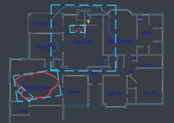

Markierungsassistent
Der Markierungsassistent erkennt Markierungen automatisch als Text, Führungslinien und Revisionswolken. Klicken Sie auf eine erkannte Markierung, und fügen Sie sie als MText-, MFührungslinien- oder Revisionswolkenobjekt ein. Sie können den Text vor dem Einfügen bearbeiten oder in die Zwischenablage kopieren.

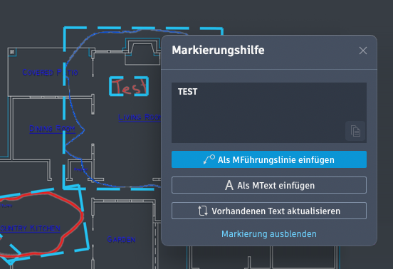

So verwenden Sie den Markierungsassistenten
  1. Nach dem Importieren einer Markierung müssen BANDHINTEN und Markierungsassistent aktiviert sein. Sie können im Werkzeugkasten Bandeinstellungen zwischen Band vorne und Band hinten wechseln. Während BANDHINTEN aktiviert ist, können Sie den Markierungsassistenten aktivieren oder deaktivieren.
  2. Klicken Sie auf den Rand einer erkannten Markierung.
  3. Handelt es sich bei der erkannten Markierung um Text, können Sie das Objekt entweder als MText oder als MFührungslinie einfügen oder den vorhandenen Text mithilfe der Textzeichenfolge aktualisieren. Sie können den Text vor dem Einfügen bearbeiten.
    Durch Einfügen wird das Objekt als Geometrie zur Zeichnung hinzugefügt.

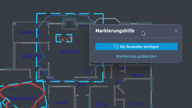

  5. Wenn das Markierungsobjekt als Revisionswolke identifiziert wurde, können Sie es als Revisionswolke einfügen.

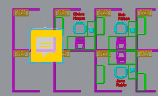

Markierungen mit zugehörigen PDF-Textkommentaren
Textkommentare, die mit Adobe-Software zu einer PDF-Datei hinzugefügt wurden, werden angezeigt und können als MFührungslinie oder MText in die Zeichnung eingefügt oder zum Aktualisieren von vorhandenem Text verwendet werden.
So fügen Sie Text aus einem PDF-Textkommentar ein
  1. Klicken Sie auf die Markierung, die einen PDF-Textkommentar enthält.
  2. Das Dialogfeld Markierungsassistent wird geöffnet.
  3. Fügen Sie den Text als MFührungslinie, MText oder zu aktualisierenden vorhandenen Text ein.

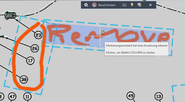

Anweisungstext in einer Markierung
Der Markierungsassistent erkennt bestimmte Anweisungen im Markierungstext, die mit Befehlen wie SCHIEBEN, KOPIEREN oder LÖSCHEN verknüpft sind. Wenn der Markierungsassistent eine Anweisung identifiziert, können Sie auf diese Anweisung klicken, um den zugehörigen Befehl zu starten.
