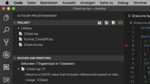

Zu den Verbesserungen zählen Projektmanagement, Unterstützung für Debug-Konfigurationen auf Erweiterungsebene und einfacheres Laden von LSP-Dateien.
In AutoLISP-Projekten können Sie AutoLISP-Quelldateien (LSP-Dateien) logisch gruppieren. Ein AutoLISP-Projekt wird in einer Datei mit der Erweiterung .prj gespeichert. PRJ-Dateien enthalten Referenzen auf LSP-Dateien, die bereits in einem lokalen Ordner oder Netzwerkordner gespeichert sind, oder in einem Ordner, der ein Git-Repository darstellt. Die AutoCAD AutoLISP Extension definiert eine Ansicht mit dem Namen AutoLISP Project Manager in der Aktivitätsleiste, über die Sie PRJ-Dateien erstellen und öffnen können.
