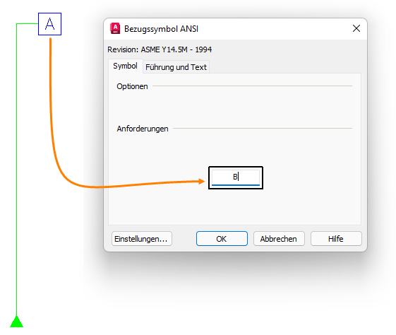

Automatisches Inkrementieren von Bezugsstellen- und Elementsymbolen
Die Systemvariable AMAUTOINCDATUMID steuert, ob die automatische Inkrementierung für Kennungen in Bezugsstellen- und Elementsymbolen aktiviert ist.
Wert Beschreibung
0 oder Aus Im Dialogfeld Symbol wird ein einzelnes großgeschriebenes A angezeigt (AMDATUMID und AMFEATID). Sie können entweder die Vorgabekennung akzeptieren oder die erforderliche Kennung für zusätzliche, duplizierte oder benutzerdefinierte Kennungen manuell eingeben.
1 oder EIN (Standardeinstellung) Die automatisch inkrementierte Kennung wird im Dialogfeld Symbol angezeigt (AMDATUMID und AMFEATID). Sie können die Vorgabekennung übernehmen oder die Kennung manuell eingeben, wenn eine duplizierte oder benutzerdefinierte Kennung erforderlich ist.
Bei der automatischen Inkrementierung der Kennungen werden alphabetische Großbuchstaben verwendet, beginnend mit A, B, C usw. Bestimmte Zeichen werden je nach aktueller Zeichnungsnorm und Normrevision ausgelassen.
