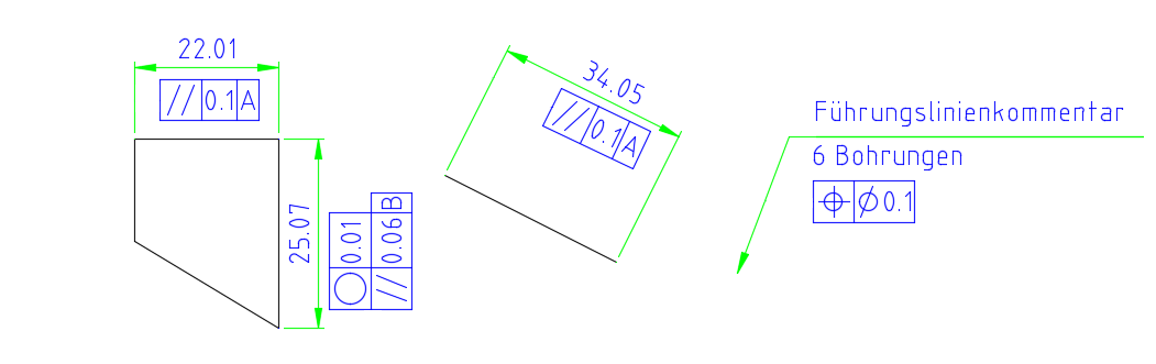

Form- und Lagetoleranzen für Textanhänge
Sie können Symbole für Form- und Lagetoleranzen erstellen, die mit Text in Bemaßungen, Bohrungen, Gewindeinfos und Führungslinien verknüpft sind. Die Symbole für Form- und Lagetoleranzen werden ebenfalls gemäß den internationalen Zeichnungsnormen positioniert.
Der Befehl für Form- und Lagetoleranzen (AMFCFRAME) wurde verbessert und ermöglicht nun die Auswahl von Text einer vorhandenen Anmerkung. Wenn der Text einer vorhandenen Anmerkung (Text für Bemaßung, Bohrung und Gewindeinfo) ausgewählt wird, wird die Vorschau des Symbols automatisch unter dem ausgewählten Text platziert. Der Text wird basierend auf der Ausrichtung des ausgewählten Texts positioniert.
