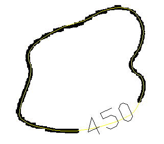

Mithilfe der Höhenlinienverfolgung können Sie eine Höhenlinie vektorisieren, und mithilfe des VText-Befehls können Sie die zugehörige Textbeschriftung konvertieren.
| Höhenlinienverfolgung vektorisiert Höhenlinien |

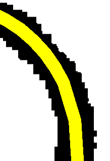

Vergrößerte Ansicht des neuen Vektors |
