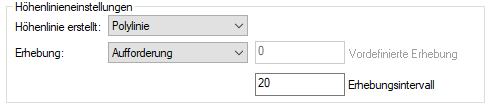

Klicken Sie in der Multifunktionsleiste auf die Registerkarte Rasterwerkzeuge Klicken Sie auf die Registerkarte Vektorwerkzeuge – Verfolgung. Wählen Sie im Bereich Höhenlinieneinstellungen die Einstellung Höhenlinie erstellt Polylinie und geben Sie für das Erhebungsintervall 20 an. Klicken Sie auf OK. Mit diesen Einstellungen wird sichergestellt, dass eine Rastenhöhenlinie beim Verfolgen durch eine Vektorpolylinie ersetzt und die ursprüngliche Rasterlinie gelöscht wird. |
