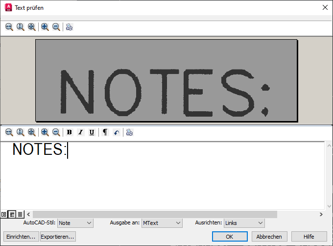

Dialogfeld Text/Tabelle prüfen
Verwenden Sie dieses Dialogfeld bei Texterkennungsvorgängen, um den Quelltext zu prüfen und das Format des Ausgabetexts zu steuern. Je nachdem, welche Option ausgewählt wurde, heißt das Dialogfeld Text prüfen oder Tabelle prüfen.
Steuerelemente im Viewer-Fensterbereich
Vergrößert den Text auf die Breite des Viewer-Fensters und blendet die horizontale Bildlaufleiste aus.
Vergrößert den Text auf die Höhe des Viewer-Fensters und blendet die vertikale Bildlaufleiste aus.
Vergrößert den Text auf die Größe des zugehörigen Fensterbereichs mit der höchstmöglichen Vergrößerung.
Vergrößert den erkannten Rastertext im Fensterbereich mit einem Faktor von 25 %. Der Text kann bis zu einem maximalen Faktor von 300 % vergrößert werden.
Verkleinert den erkannten Rastertext im Fensterbereich mit einem Faktor von 25 %. Das Raster kann bis zu einem maximalen Faktor von 25 % verkleinert werden.
Druckt die Daten aus dem Fensterbereich.
Steuerelemente im Editor-Fensterbereich
Vergrößert den Text auf die Höhe des Fensters und blendet die vertikale Bildlaufleiste aus.
Vergrößert den Text auf die Größe des Fensterbereichs mit der höchstmöglichen Vergrößerung.
Formatiert den im Editor-Fensterbereich markierten Text fett.
Formatiert den im Editor-Fensterbereich markierten Text kursiv.
Formatiert den im Editor-Fensterbereich markierten Text als unterstrichen.
Legt die Anzeige von nichtdruckbaren Zeichen wie Tabulator- und Leerzeichen an.
Macht die letzte Bearbeitungsaktion rückgängig.
Erkennungs- und Ausgabesteuerelemente
Fragliches Wort
Zeigt das nicht erkannte Wort an.
Verworfenes Zeichen
Zeigt nicht erkannte Zeichen oder Artefakte an.
Ändern in
Gibt einen Ersatz für das fragliche Wort oder das verworfene Zeichen aus der Dropdown-Liste an.
Weitersuchen
Wechselt zum nächsten fraglichen Wort oder verworfenen Zeichen.
Ersetzen
Ersetzt das fragliche Wort oder das verworfene Zeichen durch die Auswahl im Feld Ändern in.
Zu Wörterbuch hinzufügen
Nimmt das fragliche Wort oder das verworfene Zeichen in das Erkennungs-Wörterbuch auf.
AutoCAD-Stil
Gibt einen AutoCAD-Stil an.
Ausgabe an
Gibt die Konvertierung des Rastertexts in AutoCAD-Text bzw. AutoCAD-MText an.
Ausrichten
Gibt die Textausrichtung als rechtsbündig, linksbündig oder zentriert an.
Einrichten
Öffnet das Dialogfeld Texterkennung - Setup.
Exportieren
Exportiert den Text im Editor-Fensterbereich zur Verwendung in einer anderen Anwendung.
