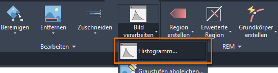

Wählen Sie Bild 1 und vergrößern Sie die Ansicht. Klicken Sie in der Multifunktionsleiste auf die Registerkarte Rasterwerkzeuge Wenn Sie gefragt werden, ob Sie fortfahren möchten, klicken Sie auf Ja. Drücken Sie die Eingabetaste, um das gesamte Bild zu verarbeiten. |

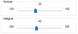

| 3 | Klicken Sie im Dialogfeld Histogramm auf die Registerkarte Helligkeit/Kontrast. Passen Sie den Schieberegler für Helligkeit und Kontrast an. Beachten Sie dabei, wie sich die Voransicht ändert. Wählen Sie eine Einstellung, die die Bildqualität verbessert. Klicken Sie auf Anwenden und dann auf Schließen. |

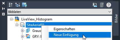

| 6 | Sie können weitere Kopien des Bilds einfügen, wenn Sie andere Histogramm-Steuerelemente zum Bearbeiten des Bilds ausprobieren möchten. Vergewissern Sie sich, dass der Bild-Manager geöffnet ist (klicken Sie dazu in der Multifunktionsleiste bei Bedarf auf die Registerkarte Rasterwerkzeuge Gruppe Verwalten und anzeigen Verwalten). Klicken Sie im Bild-Manager auf die Dropdown-Liste und wählen Sie Bilddaten. Erweitern Sie den Knoten LiveView_Histogram, klicken Sie mit der rechten Maustaste auf SiteAerial01 und wählen Sie Neue Einfügung.
Über Bild 1 wird eine neue Einfügung erstellt. Verschieben Sie die neue Einfügung an eine andere Position in der Zeichnung. |
