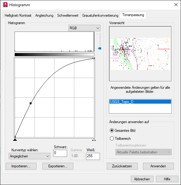

Das Dialogfeld Histogramm stellt einen Satz vielseitiger Bearbeitungsfilter bereit, die zur dauerhaften Änderung von Graustufen- und Farbbildern eingesetzt werden können. Ein Histogramm ist ein Säulendiagramm, in dem die Anzahl der Pixel für jeden Farbton im ausgewählten Bild bzw. in den ausgewählten Bildern angezeigt wird. Dunkle Pixel werden links, graue bzw. mittlere Töne in der Mitte und hellere Töne rechts dargestellt. Die Anzahl der Pixel pro Farbton wird durch die Höhe der entsprechenden Balken dargestellt.
Wenn Sie den Histogramm-Befehl (iHistogram) bei einem Bild verwenden, zeigt das Dialogfeld Histogramm ein Histogramm und eine Voransicht des Bilds an.
Das Dialogfeld Histogramm bietet u. a. folgende Möglichkeiten zum Ändern eines Bilds:
- Anpassen von Helligkeit und Kontrast für ein oder mehrere Bilder mit der Registerkarte Helligkeit/Kontrast.
- Herausarbeiten der Bilddetails mithilfe der Registerkarte Angleichung.
- Konvertieren von Graustufen- und Farbbildern in bitonale Bilder mithilfe der Registerkarte Schwellenwert.
- Konvertieren von Farbbildern in Graustufenbilder mithilfe der Registerkarte Graustufenkonvertierung.
- Nicht-lineares Anpassen des Kontrasts mithilfe der Registerkarte Tonanpassung.
